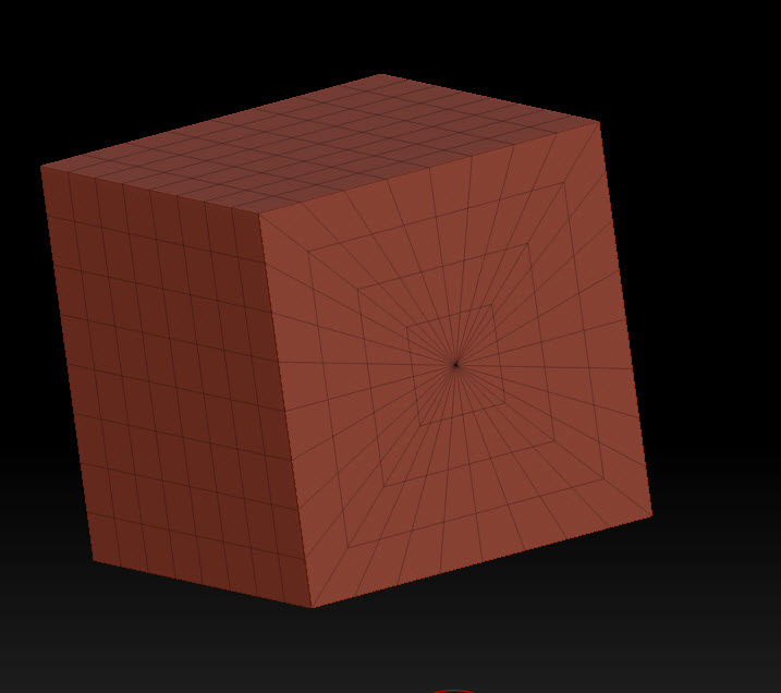

Was ich hierzu mal sagen muss, auch wenns nur 50% dazu passst.
Die Primitives Würfel, Zylinder Kegel haben immer 2 seiten an denen die Polys kreisförmig zusammen laufen, das gibt immer probleme als polymesh.
Diese seiten sind auch in hohen division level nicht gut zu modellieren, darum mach ich mir die nur noch in der shadowbox.
Dann haben sie gerade normale verläufe.
Auch dafür gibt es in ZBrush eine Lösung... ;)
Wenn Du den Würfel aus der Toolpalette aufziehst,sieht er noch so aus...
Das ist das,was Du gemeint hast,oder...???
Geh dann mal auf Unified Skin und stell es dir so ein...
Dann auf Make Unified Skin...
Jetzt den Canvas leeren...
Dazu gehst Du mit T aus dem Editmodus,klickst STRG+N und gehst oben in deinen Tools auf den neu erstellten Skin-Würfel...
Zieh dir den mal auf und schalte Polyframe ein,sieht dann so aus... :D
Bein deviden sollte man dann aber smooth ausschalten,sonst hat man bald wieder eine Kugel... ;)
Damit kann man dann wunderbar skulpten,ohne die Dreiecke in der Mitte zu haben... :thumbup:

Nur, um auch noch mal meinen Senf dazu zu geben...
Wenn man dem Vorschlag von Rayden2007 folgt, kann man im Anschluss noch prima unter Tool->Geometry die Sudivisions reconstructen - Dann hat man am Ende einen wunderbaren Polycube, den man auf Wunsch auch mit smooth zu einer prima Polysphere machen kann, ohne Pole und komplett aus Quads.
Ich habe mir die alle schon seperat abgespeichert, dann muss man das net immer wieder neu machen - so ne Polysphere gibt schon einen verdammt guten Startpunkt für nen Speedsculpt ab.
